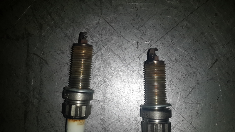

Сообщение Daymon_aw » 31 дек 2014, 08:37
В итоге я решил не менять родные свечи, по причине того что они хорошо служат на моем моторе
Вот свечи которые сняли с моего двигателя после пробега в 35 000
Зачем улучшать то что и так хорошо работает?

Сообщение Kortes » 31 дек 2014, 09:15
На одной свече видны следы пробоя изолятора
