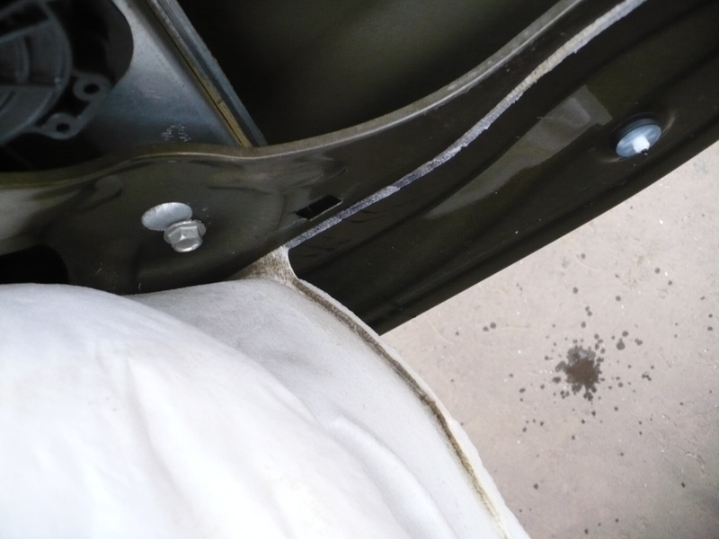

Теперь что касается шубы. Как-то говорили, что она держит влагу и не позволяет поступать в салон.
Возможно да, держит, причем держит, что даже не испаряет. В общем дождей нет уже давно, а влага в двери есть.
В общем отрывая эту самую шубу, внизу наткнулся на влагу. Не много, но влага! Ориентировочно около 1 кубика по нижнему периметру проклейки.
Что касается самой шубы, то по периметру промазана какая-то синяя едкая гадость. Действительно трудно смывается.
А вот внутри этой самой шубы, есть некая прокладка, по внешнему виду напоминает женские средства гигиены. За один год эксплуатации автомобиля, изрядно поистрепалась.
Без особого труда, а даже с необычной легкостью удалось распороть периметровый шов этой самой "прокладки" и найти внутри вату. Вата была сухая, т.е. влагу в себе она не держит.

Так давно писали, что надо доп сливное отверстие делать, т.к. штатное слишком высоко над контуром приклейки пенопласта )
