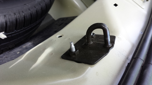

только что отрегулировал багажник (открытие и закрытие) - теперь закрывается с пол тычка - приятно даже наблюдать что не надо хлопать по 5 раз!!! время работы заняло 5 мин. не более. сдвинул на верх защелку и немного в бок (ГАЙКИ ПРИВАРЕНЫ ИХ НЕ ТРОГАЕМ)
ХОТЯ ОД говорит - что это не регулируется!!!!! что это кострукция авто такая!!!!! флаг им в руки за это
не бойтесь регулировать, и не стоит это того чтоб ехать к официалам!

Блин, нигде отдельно не могу найти торкс головку на 5. Только в наборе.

Дедовским методом - тоже получится!! Плоскогубцами.

Обычная головка на 4 подходит.

Тоже регулировал, подымал вверх крюк. Но, чтобы не было царапин на бампере, боковые упоры должны упираться в углубления пластмассовой накладки. Как уже писал раньше, для этого залазим в багажник со стороны откинутых спинок заднего сидения. Для удобства полностью освобождаем багажник (убираем полку, запаску), получается углубление в багажнике от места под запаску. Залазим туда, закрываем багажник и смотрим, как упоры упираются в накладку. Темно, можно с фонариком. У меня был зазор 3-4 мм, поэтому на кочках и било. А когда на упорах, то ничего не царапает, не стучит, поездил уже немало дней, всё чисто. Советую проверить, царапин больше не будет.

Моя машина производство январь 2014. Усиленный уплотнитель багажного проема стоит с завода, усиление в самом уплотнителе прощупывается в изгибе/переходе с горизонтальной части проема в вертикальную (возле фар). Мастер по гарантии объяснил какие работы будут проведены для устранения потертостей: полировка потертостей бампера и бронепленка на бампер. Сам багажник где потерлась краска и замок/скобу трогать не будут. Типа багажник после наклейки пленки на бампер тереться перестанет, так как пленка будет смягчать соприкосновение, а замок стоит жестко и его регулировка не предусмотрена. Вот так.
Получается, что нифига пленка не поможет, по крайней мере багажнику, краска сотрется до металла. Придется самому регулировать скобу и смотреть есть ли улучшения.
пошли они в одно место если руки не с того места растут , посмотри http://www.drive2.ru/l/4093565/ (и тут писал поищи)
