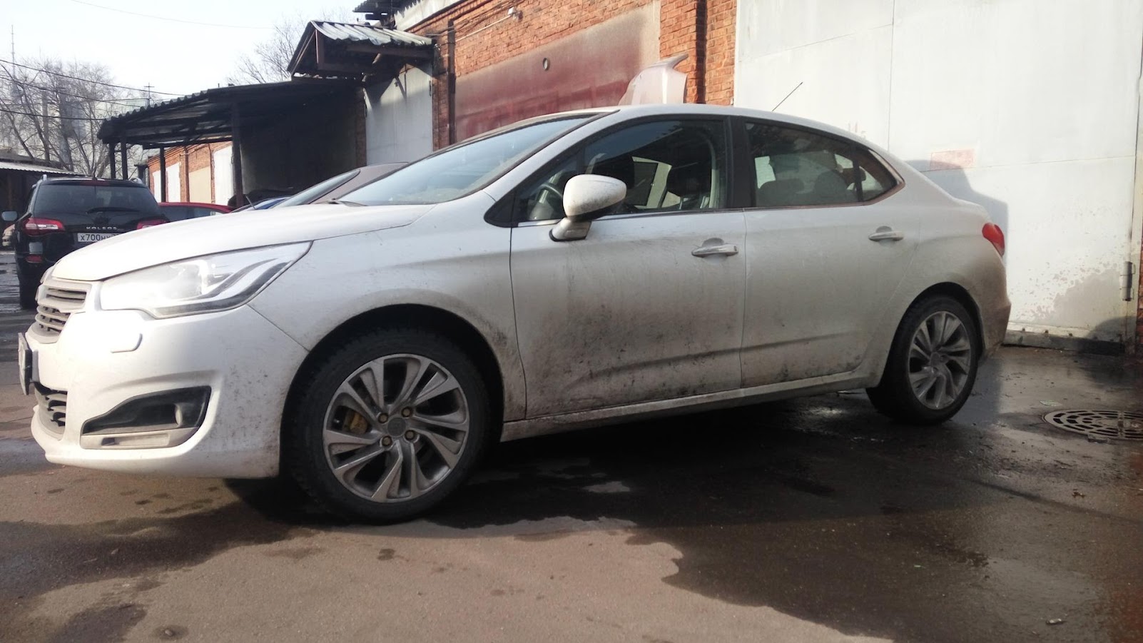

В субботу поменял пружины на KW, купленные у Brain-91
Делюсь впечатлениями по прошествии 100 км.
1. Они НЕ мягче стандартных - это совершенно точно. По крайней мене, не мягче стандартных в версии 120лс. Стыки и ямы теперь не "проглатываются" в бесконечных ходах "русифицированной" подвески С4, а становятся заметны.
2. На скорости авто ощущается совершенно иначе. Гораздо "понятнее". Перестроения, торможения и даже разгоны стали гораздо более предсказуемы. Исчезли "клевки" при разгоне и торможении. Исчез не знаю как сказать правильно..."подлом" внешнего переднего колеса при повороте. Повернул руль - машина повернула.
3. Клиренс: всё видно на фото. Я не замерял, но ощутимого занижения я не заметил. По крайней мере, не "-30" точно. Что лично для меня - плюс.
Итого, по всему что касается пружин: мне нравится. Я чувствую себя гораздо увереннее за рулем. Особенно, на скорости. И впечатления от них практически совпадают с впечатлениями, описанными продавцом. Могу добавить, что подвеска стала похожа на подвеску Октавии (ехал на такси в субботу).
Теперь по процессу замены:
С установкой пружин я также обратился к продавцу.
Очень грамотный парень, разбирающийся в автомобилях и их ремонте, причем подход к работе довольно тщательный и добросовестный (никаких кувалд, все гайки с предварительной очисткой щеткой, потом смачивание WD-кой и обработкой медной смазкой после сборки, прокачкой стоек и двойным контролем "не забыли ли чего закрутить" после сборки). Замена заняла примерно 2 часа.
Кроме того, всё проходило в интересной компании друзей Brain-91 (меняли "ночером" на освещаемой открытой стоянке возле магазина МЕТРО).
Сам процесс замены проходил очень интересно и оставил приятные впечатления.
Не говоря уже о том, что стоимость замены не сопоставима с тем, что выкатывают различные сервисы.
Поэтому смело могу рекомендовать Brain-91 как минимум, по этому виду работ (замена пружин).
По фото: вверху после замены. внизу - до замены.

Так эти пружины KW - они для какой модели авто ?
P.S. Может из-за небольшого отличия в ракурсе, но по фото зад слегка заметен, а спереди вообще занижения не видно ...

Я даже не знаю от какой модели.
Насчет занижения-согласен.
Перед вообще не заметно, зад-едва заметно. От ракурса не зависит

NickC4
Добро пожаловать в клуб.
Странно, на фотках вообще не заметно что машина просела, у меня было куда более очевидно:
до:
после:
