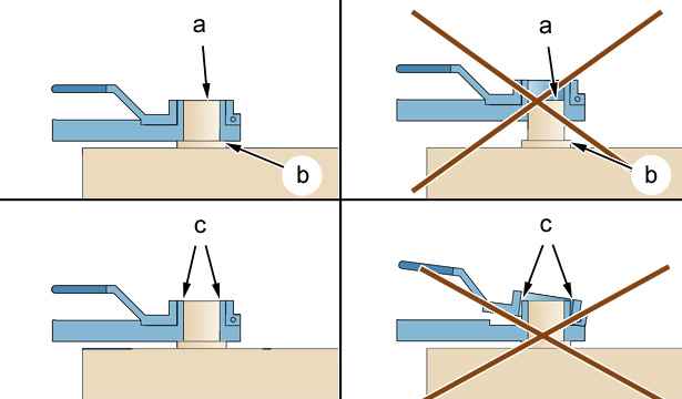

Рисунок : d1am001d
Используются клеммы с резьбовым креплением и накидные клеммы с быстросъемными креплениями.
В любом случае крепление клемм сервисной аккумуляторной батареи должно быть следующим:
•Открыть клемму
•Надевать клемму на терминальный наконечник сервисной аккумуляторной батареи до упора
•Визуально проверить, чтбы клемма касалась основания терминального наконечника сервисной аккумуляторной батареи "b"
•Визуально проверить, чтобы клемма была вровень с верхней частью терминального наконечника сервисной аккумуляторной батареи "a"
•Заблокировать клемму, затянув болт или нажав на лапку до упора "c"
•Пошевелить кабель, чтобы убедиться в надежности крепления клеммы на терминальном наконечнике сервисной аккумуляторной батареи
•Выполнить операции, необходимые после присоединения аккумуляторной батареи
