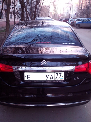

Всем доброго дня! Наконец выкроил время чтоб кратенько поделиться своими впечатлениями о комплексной шумоизоляции моего цитрамона в Лефевр.
В прошлую пятницу отдал автомобиль на комплексную шумоизоляцию (пол, четыре двери, задние арки, багажник и крышка багажника), в понедельник вечером авто уже был готов. Вот четвертый день езжу с шумкой и мои впечатления следующие:
в общем стало тише, при езде по ямам и кочкам даже на скорости стук стал намного тише;
но есть одно но... теперь более отчетливо слышу шум от передних колес, да они еще и шипованные, все из-за того, что передние арки не шумили, так как не входит в комплексную шумоизоляцию (а очень жаль :( ), без передних арок в комплексе почти нет смысла (появятся деньги и время обязательно зашумлю арки :x ) ;
двери стали тяжелее, закрываются с пол пинка, раньше чтоб закрыть приходилось либо сильно хлопать, либо по нескольку раз аккуратнее;
Это пока все, что могу рассказать.
По поводу работы самого Лефевр нареканий нет, все чисто аккуратно и точно в срок, ребята грамотные и адекватные, арки поеду шумить 100% к ним.
К стати отдельное спасибо Daymon_aw за наклейку, мне ее ребята там же наклеили, причем про наклейку я им не упоминал, сами сказали: Daymon_aw оставил наклейку клуба для следующего кто к нам приедет, клеить будете? На что ответил- конечно!

Сама надпись очень хороша даже без машинки! Выглядит очень презентабельно! Ничего лишнего и со вкусом!
