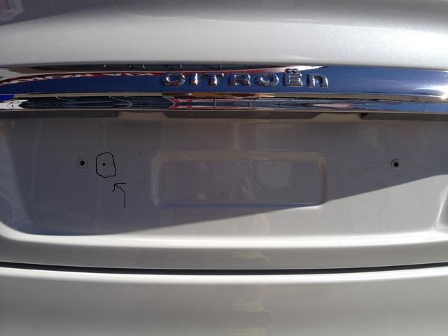

Мы говорим про эту? Хочу за одно и это сказать ОД чтоб проверили!

а там ,что за 3я дырка?дело в том,что под крепление номера у меня вообще ничего не было.зафигачили саморезами прямо.похоже на эксклюзивы с завода делают отверстия :D
сказал,подтвердил фото,давайте так делать.желательно по соответствующим жанрам,тфу...темам:)

Мне по гарантии красили крышку это очень долгая история! Изначально у меня была рамка клепками закреплена и при покраски все разбирали и клепки вырвали ну и я сказал делайте новые много разовые крепления и красте вот сделали! А откуда третья дырка сказали она была!
