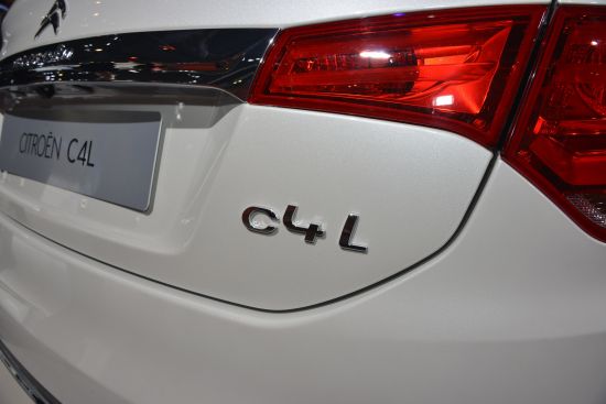

Я вот смотрю на форуме в Париже, на авто такой проблемы нет
На форуме теперь очень не часто! По причине личных проблем!
Dimka
Сообщения: 252
Зарегистрирован: 11 ноя 2014, 16:39
Откуда: Минск, Беларусь
Авто: C4 Sedan, 150 6AT, Exclusive, Белый перламутр
Пробег: 75000
Благодарил (а): 91 раз
Поблагодарили: 50 раз
Re: Хромовая накладка на крышке багажника
#317
Сообщение Dimka » 30 окт 2015, 14:13
фотошоп :)
