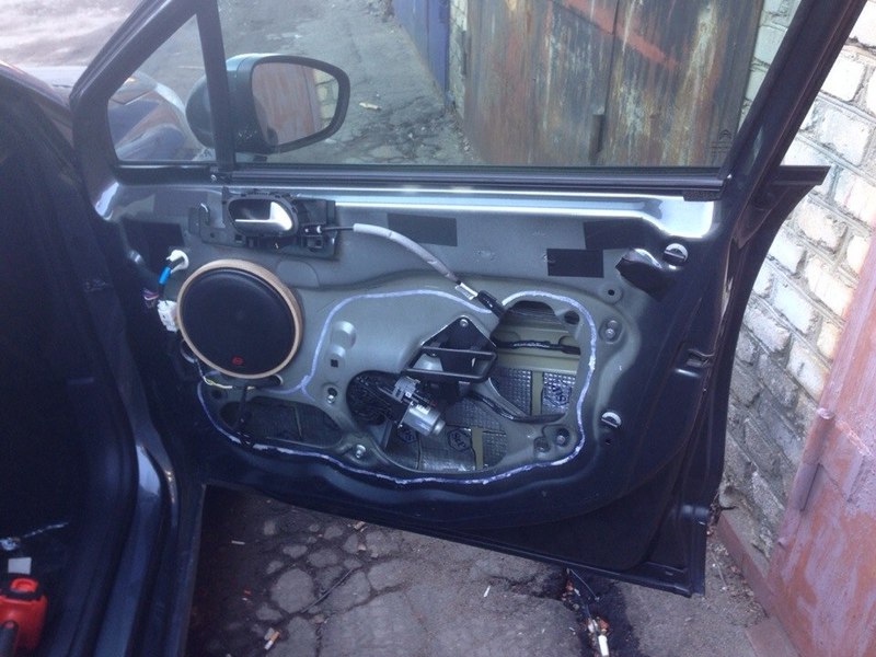

Вот небольшой фотоотчёт как тянул силу, кабеля в двери, ставил кросы и шумил двери.
Сила 0ga
Шумка Вибра 4мм+Сплен 4мм

Честный писал(а):Приветствую рукодельника.
Есть вопросы.
Притание тянулось через штатное отверстие или сверлилолсь спецом под питание? смотрю силовой провод толстый, если штатное место, то удивлен.
На пред последней фото, резиновая заглушка...Это вместо цилиндра сцепления(у меня АКПП). Она здоровая, в неё пролезли 2 кабеля 54мм + 2 кабеля 38мм и все кабеля в змейке(оплётке) :)
