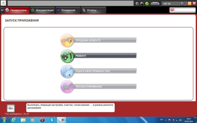

Активация индикатора переключения передач
Автор Gimmer,
Инструкция
Я пользовался Диагбоксом версии 7.34
Нужно выбрать модель, потом выбрать ремонт, начнется диагностика всего оборудования, следуем инструкциям. По окончании диагностики выбираем модуль BSI у меня BSI2010 и жмем галочку, далее выбираем телекодирование... (точное название не помню, нужно выбрать нижнюю надпись), после этого выбираем телекодирование вручную.
Теперь выбираем конфигурация автомобиля
Откроется несколько надписей, ищем информация водителя и выбираем ее и наконец в списке функций ищем
и меняем значение на то что у меня.
