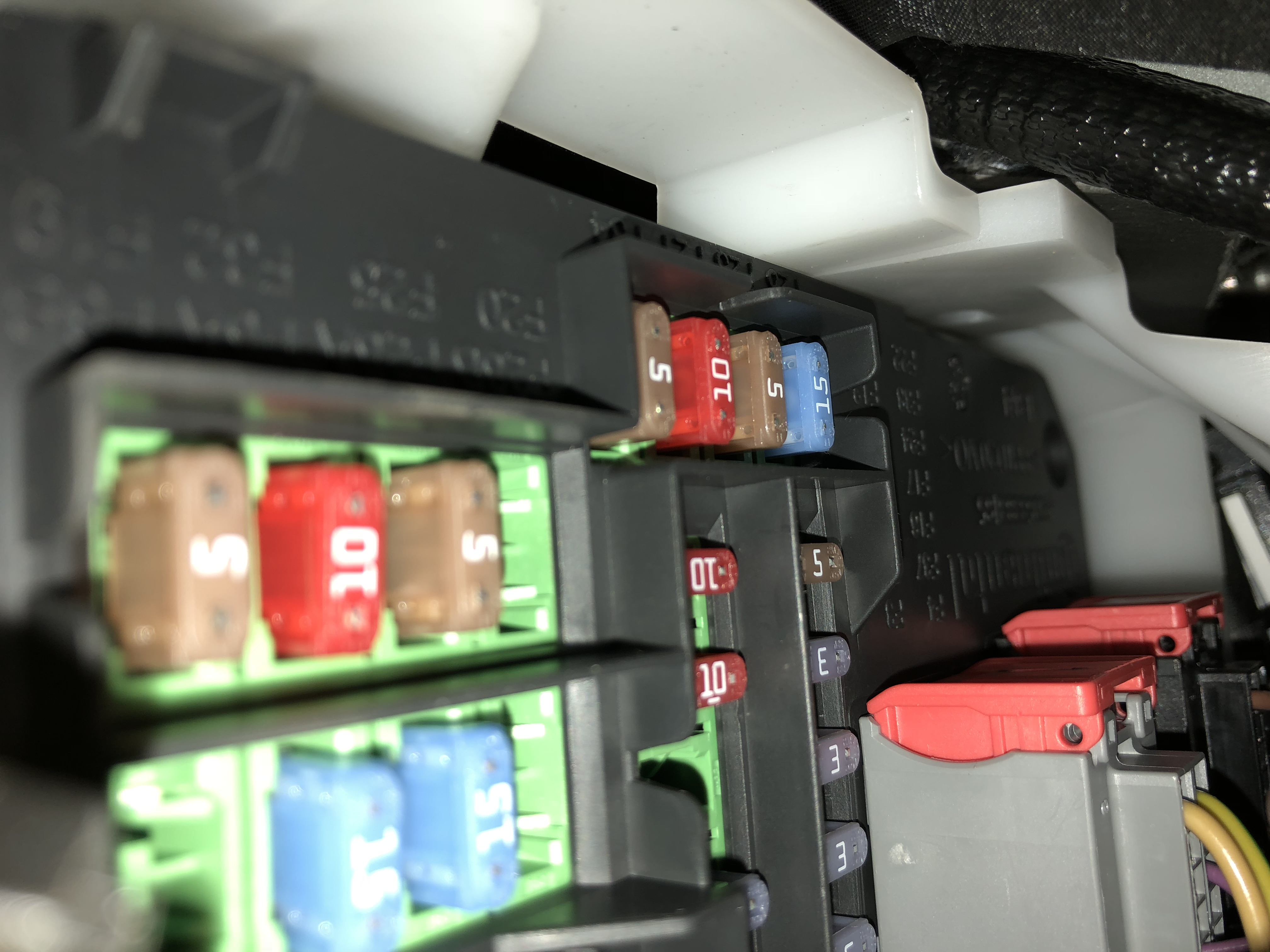

#15Итак к блоку BSI я не могу понять, как подлезть к его названию, раздербанил панель перед ним, но максимум , что удалось добыть ниже под спойлером
Подключился DiagBox и сделал скрины с идентификации RT6
и BSI
Кстати сброс суточного пробега работает, это может тоже поможет в поиске проблемы
